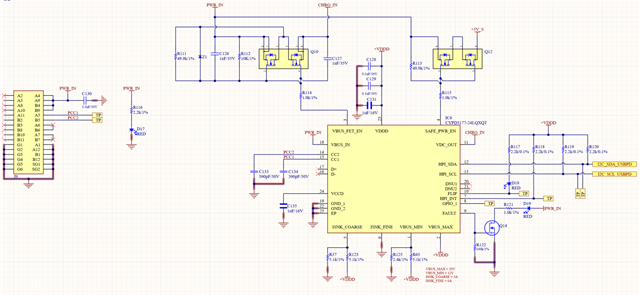

我希望你做得好。 我遇到的问题是、当我的电路板正常工作时、BQ25798 IC 的寄存器设置、尤其是 VSYS (min) 1发生变化。 它变为3.235V、而不是我的设定值(12V)。 因此、我的系统停止工作、电池也无法充电。 以下是充电器的原理图:
然后、VYS 值进入开/关控制器。 其原理图如下所示:
充电器输入来自 PD 控制器。 其原理图如下所示:
我不知道导致此问题的原因是什么。
我期待收到您的回复。
Ahmed Ali.
    您好、Ahmed:
    在原理图上、降额后 PMID 没有4uF 最小值(误标记为典型值)电容:
    我们不保证任何没有该电容的规格。
    WD 计时器即将到期是唯一一个根据 PROG 引脚电阻器将值复位为默认值的内部电路。  是否禁用了 WD 计时器?或者主机是否在计时器到期之前写入 WD 位?  但是、使用 PROG 引脚电阻器17.4k Ω 时、默认 MINSYS 为12V、因此其他因素会导致 SYS 崩溃。  您能否仔细检查174.k 欧姆的阻值?
