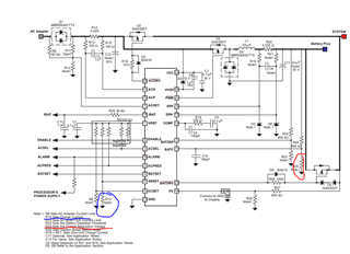

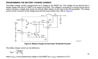

我对 BQ24702PWR IC 有疑问。 为了调节2节(8V)锂离子电池的充电电压和电流、我需要更改哪些电阻器? 此外、如果我将12V 输入与8V 电池配合使用、会发生什么情况? IC 是否会降低电压并安全地为电池充电?
    您好、Niveditha、
    [报价 userid="560519" url="~/support/power-management-group/power-management/f/power-management-forum/1426218/bq24702-bq24702pwr 此外、如果我使用12V 输入电压和8V 电池、会发生什么情况? IC 是否会降低电压并安全地为电池充电?[/QUOT]
    考虑到高侧 FET (RDSon)、电感器(DCR)和输入检测电阻(ACP 和 ACN 之间)中的直流损耗、VCC 和输入电源之间 RBFET 的体二极管压降以及电池检测电阻(SRP 和 SRN 之间)、TI 建议输入电压至少比电池电压高1.5V 至2V。 我认为使用12V 输入和8V 输出没有问题。
    [报价 userid="560519" url="~/support/power-management-group/power-management/f/power-management-forum/1426218/bq24702-bq24702pwr ]要调节2节(8V)锂离子电池的充电电压和电流、我需要更改哪个电阻器?[/QUOT]
    Christian。
