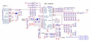

我设计了一个使用 BQ25792 IC 为锂聚合物电池充电并通过 SYS 引脚的电压输出为系统供电的电路。 但是、尽管 SYS 引脚上的输出电压正常、但电池不在充电。 您能否回顾一下这个电路?
  1. 无操作 I2S。
  2. 未使用 D+和 D-引脚。
  3. VBUS 输入电压为15V
  4. SYS 引脚输出为7.2V
  5. PROG BAT ,2S 和1.5MHz (锂聚合物电池,额定电压3.7V)
  6. 该电路不进行任何升压或降压。
谢谢你。
    尊敬的 Jaesung:
    我看不到原理图有任何明显的问题。  STAT 引脚是否在闪烁?  REG0x1B 至0x27的状态和故障寄存器报告什么?
    Jeff
    尊敬的 Jeff:
    感谢您观看电路。 将 TS 引脚上的分压电阻值更改为顶部的6.8kΩ 和底部的10kΩ(确认 TS 引脚上大约为3.0V)后、现在开始充电、STAT LED 指示正常运行。 但是、当 ILIM_HIZ 引脚上的电流限制设置为1.5A (使用127kΩ/ 100kΩ 电阻器)时、充电只会持续大约5秒。 将充电电流调节至大约0.8A 后、充电现在正常进行。 现在、我正在考虑使用系统引脚输出进行充电、因为在使用系统引脚输出时会产生较高的热量、因此会产生散热 PCB 设计。 、非常感谢
    尊敬的 Jaesung:
    3.0V 时的 TS 引脚可能是 JEITA 凉(JEITA 凉)、这会降低充电电流。
    Jeff
