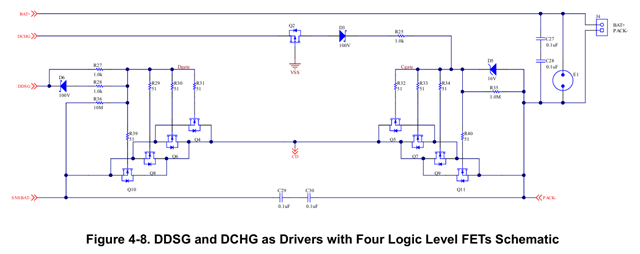

我要将 BQ76972用于低侧开关电路、 参考手册没有规定,是否必须使用外部 FET 驱动器 IC 进行低侧开关??
    您好、Divya:
    是的、您需要用于低侧实施的外部 FET 驱动器。  请参阅  第2.2节 BQ769x2常见问题解答 中的说明、其中包括可提供相关帮助的应用手册。 此附加应用手册也可能与常见问题解答推荐的设计: 带 BQ769x2电池监控器的多 FET 一起使用
    Alexis
    参考: 应用手册《将低侧 FET 与 BQ769x2电池监测器系列配合使用》
    页面:11 显示了在没有外部驱动器的情况下驱动 FET。 应用报告展示了使用数字输出直接驱动 FET 的示例。
    除了驱动输出最大电压将为5V/6V 之外、使用此类电路的限制是什么。
    在后续页面中、也会这样驱动多个 FET。
    您好、Divya:
    使用 DDSG/DCHG 引脚驱动 FET 所需的设计注意事项主要在整个应用手册中列出、并根据您在系统中的期望值、可视为限制。 例如:
    第5节 FET 驱动器实现 开始展示如何在电路中使用 FET 驱动器。
    Alexis
