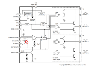

我看到过一个设计、该设计将 INV 和非 INV 引脚设置为固定电平、将 INV 设置为 GND、将非 INV 设置为 VREF。 然后 COMP 引脚9通过电阻器被拉至 Vref。 然后引脚9调整为 GND 以调整 PWM。
我的问题是、这可以吗? 它会使误差运算放大器输出短路。
这是否可以接受?
    这取决于 NPN (VT3)下拉。 当 VT3有足够的下拉电阻时、也可以正常工作。 引脚9通过1k 连接至 VREF、而不是直接连接至 VREF。
    感谢您的答复
    我更为担心的是误差放大器输出会短路。 因为它直接连接到引脚9。 这样做真的可以吗?
    未显示短路。 如果您看到短接、请指明从何处至何处。
