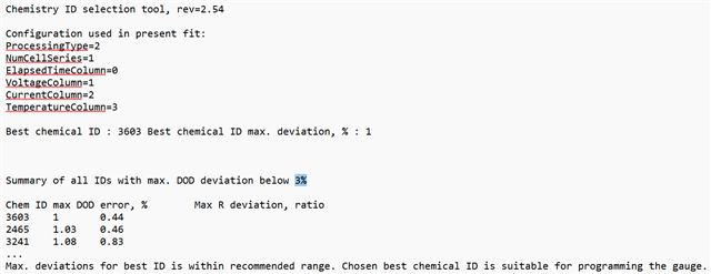

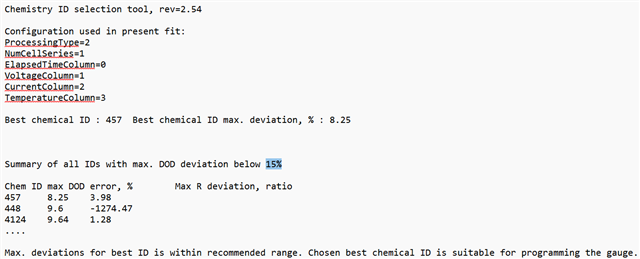

我的客户将在其应用程序中使用 LFP 单元格、并运行 GPCCHEM 以如下方式获取报告:(下面的格式使用 斜体下划线 表示来自 GPC 报告)
根据 两 份报告、最佳化学 ID 与457相同、但"最佳化学 ID 最大值为457 偏差%" 分别为8.25%和7.49%。 此外、两个 报告具有相同的注释  "Max. 最佳 ID 偏差在建议范围内。 所选的最佳化学 ID 适合对电量计进行编程。"
根据我的理解、 对于 锂离子电池类型、我们似乎在 GPC 报告中使用"DOD 偏差低于3%"作为推荐 ID 的标准。
  其报告中的当前 DOD 偏差大于3%(8.25%和7.49%)、并建议建议将该最佳 ID 用于编程。
  • 问题/说明:
1)。 LFP 电池类型是否有不同的标准? 是15%吗? (注意:报告似乎使用15%作为判断、请参阅"所有 ID 的汇总(含最大值) DOD 偏差低于15%"(在报告中)
2)。 根据两份报告、他们是否可以将"ID=457"用于此 LFP 单元?

    您好、Cheer、
    对于大多数化学物质、我们建议最大偏差为3%。 对于 LFP、由于 OCV 表的平坦区域具有独特的化学特性、因此这是不同的。 这个平坦区域使 GPCCHEM 工具更难获得匹配。 对于 LFP、我们尝试找到偏差约为5%或更低的匹配项。

    嗨、大家好!
    我看到测试有一些问题。 首先、不是以建议的速率进行恒流充电。 建议的速率为300mA。 其次、对于放电、应在-30mA 而不是-25mA 处完成。 有望通过修复这两个问题与 GPCCHEM 工具更好地匹配。
    Adrian

    客户按照我们的建议(参阅下面的 LFP2/LFP3结果)重新运行 GPCCHEM 流程、但返回的报告 也显示为  Best Chemical ID max 偏差 大于5%。 请查看以下结果:
    上传的日志/返回的报告: e2e.ti.com/.../LFP1_2800_1C_3D00_250mAh_2900_.csve2e.ti.com/.../LFP2_2800_1C_3D00_300mAh_2900_.csve2e.ti.com/.../LFP3_2800_1C_3D00_300mAh_2900_.csv
    e2e.ti.com/.../2570.LFP1_2D00_1_2D00_report.zipe2e.ti.com/.../2570.LFP1_2D00_2_2D00_report.zipe2e.ti.com/.../LFP2_2D00_1_2D00_report.zipe2e.ti.com/.../LFP2_2D00_2_2D00_report.zipe2e.ti.com/.../LFP3_2D00_1_2D00_report.zipe2e.ti.com/.../LFP3_2D00_2_2D00_report.zip
    根据结果、充电电流和放电电流似乎没有问题。 你对此有什么评论吗?

    同时、我发现我们的报告将提供的不同 DOD 偏差条件 锂离子电池 单元格类型和 LFP 单元格类型、请参阅以下内容。
    • 锂离子电池 报告将显示带有最大值的所有 ID 以下 DOD 偏差 3% 、例如:
    • LFP 报告将显示带有最大值的所有 ID 以下 DOD 偏差 15% 、例如:
     根据上述信息,我还向 gpc_support@list.ti.com 提交了一封邮件  ,以澄清一些问题,例如: 在不同的单元格类型中,最大 DOD 偏差标准/条件是什么?/这是否意味着如果 DOD 偏差低于,用户可以为其 LFP 单元选择任何 ID 15% ?/ GPCCHEM 工具如何告知不同的单元格类型?

    HY、您好!
    该报告显示低于15%、因为我们知道更难匹配 LFP 电池、因此显示更多匹配的可能性低于15%。 我之前说过我们希望 DOD 误差不超过5%、但在与我的团队进行咨询后、LFP 电池的误差也应低于3%。 因此、我建议将这些电池发送到我们的特性实验以获取 ChemID。 与我的进一步讨论告诉我、我们建议大多数使用 LFP 电池的客户采用这种方法。 最好了解 LFP 电池的特征。
    Adrian
    尊敬的 Adrian:
    知道了、我会让他们将这块电池发送到我们的 ChemID 实验室。
    我们是否有计划修改报告的描述? 这将导致用户直接使用 DOD 偏差大于3%的 ChemID。
