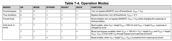

    输入端子处出现超级电容器电压听起来旁路 FET 导通、而旁路 FET 在这四种模式下导通。 但是、在不了解更多细节的情况下谈论正在发生的事情是很难的。

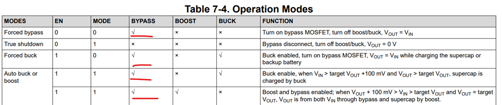

    Vout 有时出现在 Vin 上、我可以得出的结论是、旁路 FET 有时会开启、而旁路 FET 只能在这四种情况下开启、如红色下划线所示。
