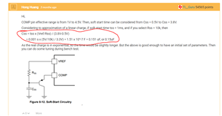

我在 UCC28C55-Q1上工作,我有疑问如何计算 RSS , Css 基于软启动时间. 在数据表中提到这一点、即误差放大器输出电流的1mA 会为认为是 PNP 晶体管的 CSS 电容器充电。
通过获取以下数据表中指定的1mA 电流并使用以下 公式、
Css * Vcomp =i * TSS
如果采用 Vcomp 引脚电压为5V 且所需软启动时间为20ms ,我可以计算出  Css * Vcomp =i * TSS  => CSS= (CSS* 1mA 20mA)/ 5v =>4uF  。这是正确的吗?
它不会从 Vref 充电??
因为在 TI 论坛上关于 UC2842软启动时间的建议是、
我可以用如上图计算软启动时间,因为 Vref 将为 CSS 电容器充电。 看完本文后、感到困惑:Vref 是 通过 PNP 晶体管为 CSS 充电、还是 E/A 输出(Comp 引脚)充电、都将通过 CSS 晶体管为 CSS 电容器充电。
您能否对此进行澄清、并提供使用 Rssa 和 Css 计算软启动时间的正确方法。
    尊敬的 TI 团队:
    请求查询的任何更新?
    您可以对 UCC28C5x 使用 UCC28C4x 的相同方法。 工作台上的调整 RSS 以获得您需要的 TSS。 这两个器件之间的方法是相同的。
    嗨、兴
    在  UCC28C4x 至 UCC28C5x 数据表中、它们仅提供了说明。 未给定计算公式..
    您能否确认以下公式和方法对于 UCC28C4x 至 UCC28C5x 是正确的
    将 Vcomp 引脚电压设为5V、所需软启动时间为20ms、能算出   Css * Vcomp =i * TSS  => CSS= (CSS* 1mA 20mA)/ 5v =>4uF  。这是正确的吗?
    它不会从 Vref 充电??
    COMP 引脚有效范围介于1V 和4.5V 之间。 Css 电压大于0.7V 后、双极发射极至集电极的电压会下降 Vec < Veb、因此 IEC 是 COMP 引脚的主要电流以强制 COMP 电压或 Vec 跟随 Css 电压的增加。 COMP > 0.7V 后、由于晶体管的 Beta、IEB 变得比 IEC 小得多、然后 CSS 充电电流从 VREF 通过 RSS。
    软启动的有效时间是 COMP > 1V 后、直至达到4.5V。 因此、TSS 的计算结果是从 COLP = 1V 到 COMP = 4.5V
    VSS = 5V x [1-exp (-t/(RssxCss)]
    Vss1 = 5V x [1-exp (-t1/Rssxcss)](即= 0.3V)即可求出 T1
    Vss2 = 5V x [1-exp (T2/RssxCss)]、即= 4.5V、可得出 T2
    TSS = T2 - T1
