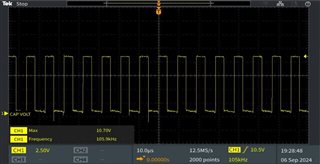

    波形
    控制器-高脉冲、以 GNS 为基准
    2.控制器-低脉冲 、接地
    3.驱动器-低引脚、接地
    4.驱动器-在 HO-HS 引脚之间
    5.驱动器- HB-HS 引脚之间
    请提供您的建议和反馈。
    Raj Kumar

    纵观波形、HB-HS 为低电平、自举电容器未充电、因此 HB UVLO 不满足、因此不应出现 HO 输出。 在您分享原理图并且可以查看之后、我将对此做进一步评论。

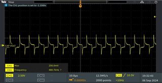

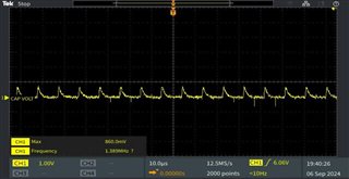

    有关波形、请参阅 PDF。
    在 HO-HS 之间捕获到的 HO 脉冲
    在 LO-COM 之间捕获的 LO 脉冲
    我会尽快在 HS-COM 和 VDD COM 之间共享。
    Raj Kumare2e.ti.com/.../UCC27714-Gate-Driver-Waveform.pdf

    HO-HS 和 LO-COM 波形似乎良好。 这些是在栅极驱动器的引脚上测量的吗?
    这些波形是否在发生损坏时的相同条件下获取?
    我期待您的进一步响应以及对波形和测量结果的更新。

    我已经使用低电压差分探头测量了波形。

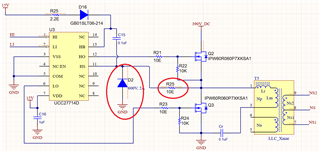

    您是否能够建议在 HS 引脚上(相对于接地)使用钳位二极管 D2。 将有助于保护 HS 引脚。
    您还可以建议在高侧 MOSFET 的 HS 和源极之间使用串联电阻器吗? 还会限制 HS 引脚的电流。
    请参阅下图中的。
    Raj Kumar
    嘿、Raj、
    您是否能够在低于390VDC 的电压下运行? 或者只是在打开该直流电源时、您会受到损坏? 可能是其过冲超过了 HS 的绝对最大额定值。 如果它能够在较低的电压下运行、请捕获那里的波形。
    通常不建议向 HS 添加串联电阻器、因为它会增加开关节点的阻抗、但在这种情况下可能是有益的。 但我建议先使用2 Ω 或更小的电阻器、也建议使用用于 HS 的齐纳钳位二极管。 有关如何设置、请参阅下图。
    如果还有其他问题、请告诉我。

    如果您看到 HS 上出现过冲、可能需要考虑布局。 HS 布线应尽可能短且宽。 LO 和 HO 布线也是如此。
