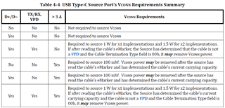

使用 TPS25751作为 OTG 电源时、可支持5V/3A、9V/3A、15V/3A、20V/5A。
PP5V 路径是否需要支持5V/3A 输出容量? PPHV 能够支持其他吗?
基于下面的帖子,我虽然回答是肯定的。
https://e2e.ti.com/support/power-management-group/power-management/f/power-management-forum/1393804/tps25751-besides-pp5v-for-vconn-can-it-also-used-to-offer-power-to-the-outer-device/5332619?tisearch=e2e-sitesearch&keymatch=tps25751%20PP5V#5332619
但是、根据以下 TI 设计、PP5V 仅获得 PP5V/5V 300mA 电源容量、并支持 5V/3A、9V/3A、15V/3A、20V/5A。 因此、3A 容量似乎不需要 PP5V。
https://www.ti.com/tool/PMP41062
PP5V 电源容量与 ME 3A 或300mA 混淆了、您能帮助说明 PP5V 的电源容量吗?
谢谢、此致、
会的
    您好、
    TPS25751能够通过 PPHV 提供5V 电压、但 PP5V 仍需要为内部 CC 逻辑供电并为 Vconn 供电(在需要时)。 在上一代中、TPS25750需要 PP5V 来提供5V/3A 功能、所有其他更高电压的 PDO (9V 及以上)都通过 PPHV 提供。 我建议至少为 PP5V 使用350mA 电源以获得安全裕度。
    PP5V 电流要求基于下图所示 Vconn 要求的 Type-C 规范:
    谢谢。此致、
