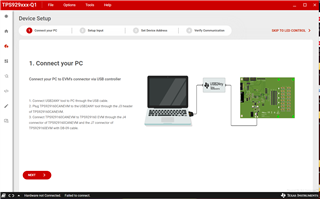

出现问题、因为 GUI 未与 EVM 板相连。
    您能给我分享一下屏幕截图吗?
    是首次连接 GUI 吗? 如果是第一次、那么您可能需要更新 USB2ANY 固件(有关详细信息、请参阅 EVM 用户指南)。
    否则、请仔细检查连接、 板载 UART/CAN 配置以及 GUI 设置。
    使用"PMICUSB2ANYLaunchpadFirmware_2.7.0.0"软件更新 USB2ANY 固件。
    您需要将 USB2ANY 升级到3.0.2.1。 请参阅 固件更新  。
    您需要 先下载 USB2ANY Explorer 软件并将其升级到2.8.2.0、然后打开 GUI 以升级到3.0.2.1。  您可以在用户指南中找到分步指南。
