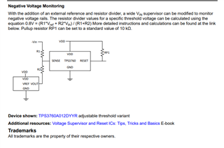

    很抱歉耽误你的时间。 我们没有一个器件可以同时对+和-电压轨进行窗口监控。 TPS37是我们能够提供的出色器件、 https://www.ti.com/product/TPS37
    该器件可进行单轨窗口监控、过压和欠压。 可以将-5V 设置为 GND 基准、将+5V 设置为 VDD、并将10.5V 的过压阈值和欠压阈值设置为9.5V。

    很抱歉耽误您的时间、当两个轨都偏离阈值时、初始设计方案出现问题。
    下面的应用手册提供了我们目前可以提供的最佳解决方案、但您可以使用同一系列中的 TPS37、而不是使用单通道 TPS3760。
    https://www.ti.com/lit/an/snvaa62/snvaa62.pdf?ts = 1727903480123&ref_url=https%253A%252F%252Fwww.ti.com%252Fproduct%252FTPS37
