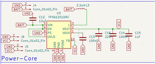

我从 TPS61201DRC 获取了不寻常的输出电压、而不是标准3.3V。 附录是我的原理图。 我已经仔细检查了焊接和元件。 VAUX 的读数约为3V、VOUT 的读数约为0.96v。
有什么想法吗?

    感谢您的伸出、原理图似乎一切都正确. 您是否曾尝试在没有负载的情况下启动过。 您可以检查 VIN、L、VOUT 引脚波形。 另外不要忘记也检查电感器电流。

    稳压器似乎在切换、但一段时间后它会变热(我的轻负载~150mA 是不常见的)。 我想知道 VAUX 电容器是否会因某种原因出错? 这似乎是唯一可能会出错的事情。 我还旋转了电感器。

    坦率地说、我认为该器件可以让它在如此重的负载下正常启动。 您应该尝试在没有负载开启的情况下启动。
