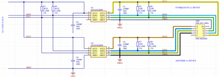

当我们尝试将 BQ34Z100-R2的 EVM 板连接到 I2C 隔离器 IC (ISO1641BDR)时、通信无法正常工作。 下面的电路显示了两个器件的连接。
测试:
1) 1) EVM 直接与处理器相连、12c 通信正常工作。
2)在没有 R5和 R6的情况下将 EVM 连接到隔离器板不起作用。
3) 3)将另一个 i2c 器件连接到 EVMBQ34Z100之前使用的隔离器、存在通信。
4) 4)我们还尝试了使 EVM 板上的 R35和 R36以及 R37和 R34短路、但两者都未通信。
5) 5)我们通过在隔离器 IC 旁边放置另一个10K 电阻器(R5和 R6或隔离器板上的 R7和 R8)来降低上拉电阻、使得两个上拉电阻器并联、现在为5K。 无通信。
会发生什么情况?
您对测试有什么建议、或者该怎么做?
提前感谢。

    在咨询我的团队并查看您提供的信息后、上拉 R5和 R6电阻器似乎不能正确支持所使用的数据速率。 这意味着数据速率可能对于电流电阻设置而言太快。 我们建议每个通道使用一个3.3k 至4.7k Ω 的电阻。 这将缩短 I2C 总线的上升时间。
    我注意到的另一点是、所示原理图中的隔离器在 VCC2侧具有 GND1、而 VCC1侧没有 GND。 请确保原理图/布局的 GND 也已正确分离。
    Aaditya Vittal

    尊敬的 Mauricio:
    我注意到原理图显示 VCC2连接到 GND、而隔离器的 GND2连接到右侧器件的 VCC。 您能否确认设置和原理图? 如果这是实际设置、则可能会损坏器件并导致通信出现问题。
    为了帮助进行调试、请 在与测试电路断开连接时、使用 EVM 和0V 至5V 方波对 ISO1641执行功能测试。 本质上、我们希望确保器件本身能够正常运行、以确认器件是否损坏。
    Aaditya Vittal

    我注意到有两个 ISO1641器件共享相同的 SDA1和 SCL1、这意味着 U1和 U3的 SDA1和 SCL1相互连接、如下所示:
    我们强烈建议不要采用此配置、因为 ISO1641隔离器的1侧不支持多个器件。
    此外、请尝试 将2侧的上拉电阻 R5和 R6更改为1k Ω、以缩短上升时间和下降时间。 请尝试通过短接 R34、R35、R36、R37来进行测试。
    Aaditya Vittal

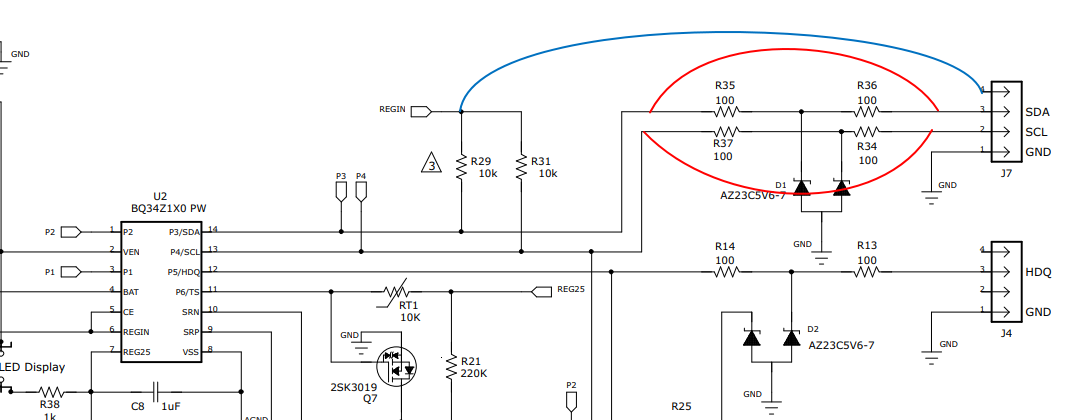

    同时、通过观察 BQ34Z100EVM 电路板、我们注意到原理图显示了 REGIN 源极中的 Q3和 Q8 (两个带齐纳二极管的 MOSFET)。 在每个引脚的源端、转到 BQ34Z100-R2的引脚5和6、会显示电阻器 R39和 R40、其值等于47R。 请注意、R39和 R40均不会出现在元件列表中。
    Q8、R39和 R40未显示在布局中。 按照 EVM 物理板上的轨迹、我们发现两个电阻器必须是 R39和 R40、但电阻值与原理图大不相同;一个为2K 欧姆、另一个为1.17K 欧姆。 我们在我们购买的两个 EVM 上进行了检查。
    这可能是问题吗? 甚至我们的问题呢? 您是否有最新的原理图、列表和布局文档? 我们最初想保留原理图中的此源代码、但鉴于这些问题、我们想知道切换到具有稳压器的源代码是否会更好? 它可能会更加稳定。 你怎么看?

    此小电路充当 LDO。
    这些组件不会影响 i2c 通信。
    根据上一个回复中共享的图像、EVM 上的 i2c 跳线未安装。 需要安装此跳线。

    我们认为电路是 LDO、但当我们根据最新说明将上拉电阻降至1K 并对其进行测试时、REGIN 电压下降。 问题是、这个来源是否太弱?
    这些组件不影响 i2c 通信。  [报价]
    如果它不影响通信、那么允许的最大电压变化是多少? 例如、MCU 是否可以设置为3V3、BQ34Z100EVM 是否可以设置为3V6 (或4V)?
    从上一回复中共享的映像中、EVM 上的 i2c 跳线未安装。 需要安装此跳线。
    关于跳线、您的观察结果是正确的:J1开路。 根据 EVM 原理图、J1应处于开路状态。 在文档"bq34z100-G1开箱即用快速入门指南"中、项目4.1 (3)中、指出必须关闭 J1才能启用 i2c 通信。 我问是否没有更多最新的文档。 总之、我们在跳线开路且跳线闭合的情况下对其进行了测试。  跳线似乎用于 LED、我们最终产品中不会有这些。

    此电路连接到 REGIN。 REGIN 是内部 LDO 输入、其最大额定电压为5.5V。
    您可以将 i2c 线放在 BQ34z100上并共享示波器屏幕截图吗?
    Diego
