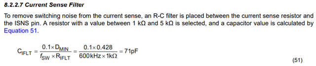

如果 ISNS 引脚上的 RC 滤波器电容与数据表公式(51)得出的值相比非常大、会发生什么情况?

    ISNS 上的 RC 滤波器的选定/计算值只是建议值。
    如果其他选择的值成功实现了所需的滤波效果、则 应用没有问题。
    如果选择了非理想的滤波器值、则滤波器效应可能不太有效、从而导致 ISNS 引脚上的噪声更大。 如果滤波器过大、甚至可能对检测信号本身进行滤波。 这会影响 PWM 信号、在最坏的情况下还会影响稳压稳定性。
