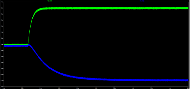

你好,我有一个电源产生+12和-12如图所示。
我的速度非常慢、而且不是同时像脉冲一样将它们生产在一起。
有人建议尝试使用 IC 复位/电压监控器组件。
您是否可以推荐某个组件(Spice 模型会很棒)、以便我可以在某些配置中使用它将电源输入转换为信号、如仿真的 Vout+ Vout-中所示?

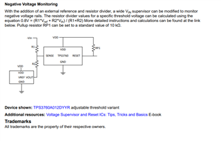

    尊敬的 Yefim:
    抱歉、该模型不用于对负电压输入进行建模。 对于负电压监控、您可以使用我们应用手册中的以下原理图。 我们的 tps37器件还提供了 SPICE 模型。
    https://www.ti.com/lit/an/snvaa62/snvaa62.pdf?ts = 1729497541941
    Jesse

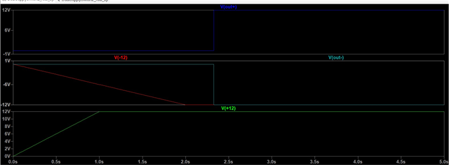

    我只有非拨号+12V -12V 没有拨号 VDD、如您建议的原理图中所示。
    有没有完全基于+12 -12非拨号电压的解决方案?
    尊敬的 Yefim:
    由于 TPS37可承受高达65V 的电压、因此在本例中您可以使用+12V 作为 VDD。
    Jesse
