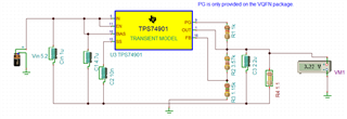

IAM 尝试设计符合这些规格的 LDO  (输入电压4.9~5.2V、输出电压=3A、输出电压=3.2~3.4V)。
我选择了 TPS4901 LDO 我已在 Tina 中进行仿真、但结果略高。 我已根据数据表建议考虑了元件值。
请看一下我的设计并提出错误的建议。
我想使用 KTW 封装。(不是必需的)。
Bindhu
    嘿、Bindhu、
    从提供的屏幕截图中可以看出、我同意元件选型和设置。 我会问电池接地、VM 接地和接地符号参考是否存在差异?
    BR、
    -Jimmy
    你好、Jimmy、

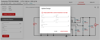

    我为电池和 VM 提供了单独的 GND。 我获得了结果、但预期结果应该是3.3V。
    我使用 WEBENCH 检查过的同一个 LDO、但结果显示结温很高。 我的电路能够正常工作吗?
    建议我如何继续?
    Bindhu。

    嗨、Bindu、
    负载为3A 时从5.2V 转换到3.3V 将导致器件进入热关断状态。 请降低器件上的功率耗散。
    原理图中的 PG 上拉电阻应大于10k。 请移除 PG 电阻器或增大该值。
