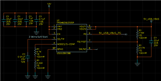

我正在使用此稳压器、从12V 输入转换为5V 输出。 我们已经在设计过程的后期添加了此稳压器、因此我们使用了 BOM 中已存在的电阻值。 我想知道它们是否可以接受。 我关注的电阻器是我连接到 MODE/S_CONF 引脚的电阻器。 所需的配置模式是数据表中 SmartConfig 应用设置表中的#3。
两个电阻像原来一样串联在 MODE 引脚上是否有问题? 它是否仍会将其设置为"Auto AEE/PWM with PFM (具有 AEE 的自动 AEE/PWM )"模式? 数据表提到使用容差为1%的标准 E96电阻值。 我们之所以进行此操作、是因为我们不想订购另一个器件并将其添加到 BOM 中。 但是、如果需要、我们将会。
Ryan
    您好、Ryan、
    我们仍然坚持要求符合数据表中 1%的容差。
    我认为它应该起作用,但不能保证,如果进入任何意外的模式。
    Colin
