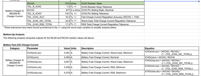

这与我在露台上发表的另一篇文章有关、我们已经普遍回答(谢谢)、但我刚刚意识到、为了使此器件的容差分析结果符合我的应用的环境工作范围、我确实需要一些在更低的温度范围内的容差规格、而不是 Tj =-40°C 至125°C。
我对能够获得这些信息并不乐观、但我认为值得一试。 具体而言、我要查找 Kilim、KICHG、IINDPM_ACC 和 ICHG_ACC 在 Tj 和进程中的变化的图形规格、而不是整个范围内最小值/最大值的单个数字。
如果没有这些信息、我知道这些容差的百分比可归因于工艺与温度、至少可以让我以不同的方式来处理这两个术语。
我的应用 TMB 只有5C 至45C、具有窄 Qi 充电器发送器功率预算、因此在最坏情况下、可以向 BQ 提供大约0.7 *(900mA * 4.65V)= 2.93W 的电力。 因此、BQ 的最大5V 输入电流与585mA 有关、我们需要能够以500mA (@4.1V)为电池充电。 我需要能够通过容差分析表明、为设计支持选择的 RILIM 和 RICHG 值不超过585mA 最大值、这是不可能的、因为存在上面列出的所有术语的超宽堆叠。 根据我在下面的 WIP 分析片段、可以看出、即使是充电电流误差项的 RSS 也会产生+/-17%的误差、这相当于我500mA 标称值上的-85mA。
如果此信息不可用、则无需担心、我将关闭此问题。
Chris
    Chris、您好!
    EC 表显示了我们满足的规格。 我们无法提供所需的数据。
    Mike Emanuel
