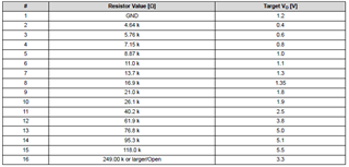

我计划在图8-47 (典型应用电路、VSET)中显示的配置中使用 TPSM82901。
如果我为 R2使用容差为1%的电阻器、那么输出电压的预期变化(以±V 为单位)是多少?
祝你一切顺利
    在 VSET 模式下应与内部基准电压 V_ref 精度结合使用。
    上面是  V_ref 的变化范围、因此我们可以认为总 VOUT 变化为-1.9%至+1.9%。
    Colin
    您好、Colin:
    感谢您的答复。 我忽略了 Vo_Reg 的条件。

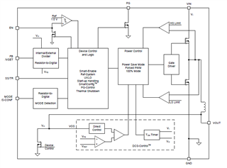

    查看功能方框图、似乎已将 VSET 电阻值转换为数字值。
    在表7-3 VSET 选择表中、电阻值和目标 Vo 之间似乎没有比例关系。 假定我只需要考虑 Vo_Reg 的精度(无论 R2的容差如何)是否正确?
    祝你一切顺利
    当器件设置为 VST 模式时、  IC 中的内部上部 fb 电阻器将工作、而 VSET 电阻器将用作按钮 fb 电 阻器。 我们可以看到其容差会影响 Vo 精度。
    Colin
    您好、Colin:
    感谢您的解释。 我现在知道 Vo_Reg 和 R2的容差都会影响输出精度。
