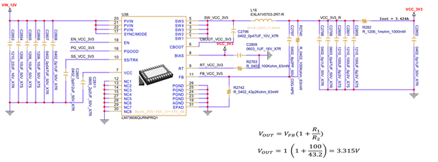

目前客户遇到了 LM73606QURNPRQ1电源设计问题、希望您能帮助检查一下。

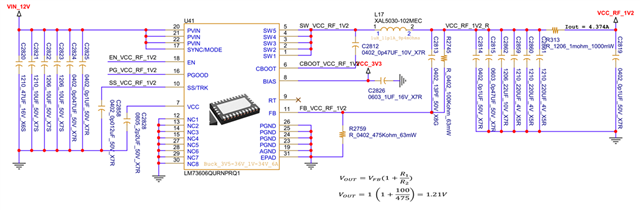

我们有3个带有 LM73606的电源轨:VCC_3V3、VCC_1V8和 VCC_RF_1V2。
所有这三个电源模块都有用于偏置引脚的 VCC_3V3、但只有 VCC_1V8和 VCC_RF_1V2可以输出功率、在上电后、VCC_3V3为0V 输出。
当我尝试下拉 VCC_3V3的 BIAS 引脚时、它可以成功输出。
上电序列为:VCC_1V8 -> VCC_3V3 -> VCC_RF_1V2。
您可以帮助检查为什么 VCC_3V3无法工作、VCC_1V8可以工作吗?
谢谢。

    尊敬的 Rahil:
    客户再次尝试了使用 VBIAS 引脚、下拉和上拉的此电源模块 VCC_3V3。
    所有这三种条件都可以输出功率。
    由于上电序列、我们在系统上电时 VCC_1V8也出现偏差。
    根据我们的测试结果、我们想知道 LM73606 VBIAS 引脚可以悬空、下拉和上拉吗?
    此引脚是可选的偏置 LDO 电源输入。 如果将其连接到 VCC 或上拉、它将提高效率。 如果未使用、请连接至 GND。 我们通常不建议将其保持悬空。

    该偏置 LDO 是否有序列要求?
    对于我们的 VCC_1V8设计、输出将在 VIAS 之前加电、可以吗?
    您好、Rahil 已经不在办公室、他计划下周一当他回到办公室时马上与您联系。
    不存在序列要求、这应该没问题。
