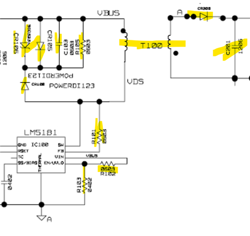

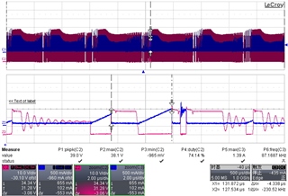

输入15V、输出18V 0.12A、匝数比1:1.4、 输入15V、输出18V 0.12A 变压器匝数比1:1.4、电感 值40uH。测试过程中、DCM 模式在70年代更改为-90mA BCM 模式时出现类似的次谐波振荡、在100mA BCM 模式下正常。 请问原因是什么? 此外、MOS 关断后 LM5181-Q1反馈采样的时间间隔是多少?
    嗨、曹
    感谢您联系我们。  您能否分享您的原理图以及监控 SW 波形?  请将其与蓝色迹线一起放大(顺便说一下、它是初级绕组电流吗?)?  采样保持时间窗口并未公开、但应小于100ns。

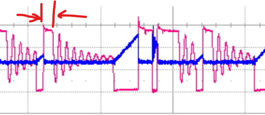

    您对次谐波振荡的怀疑是正确的: CCM 中没有此类次谐波振荡、且占空比大于50%。  您观察到的情况应该是不干净的 SW 引起的、因为 IC 通过变压器绕组检测 Vout、且电压被检测为 V (SW)-VIN。

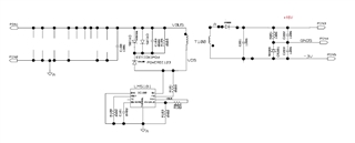

    1、Δ V Vsw和Ids   、原理图
    2、最大工作频率在理论上是否影响最大输出功率?  间接影响承载能力。
    嗨、曹
    您是否确定变压器初级电感为40uH?  您可以仔细检查一下吗?  二次侧电流脉冲的持续时间应长于450ns、但您的电路持续时间小于100ns。
    此外、您能否分享变压器数据表以及这些突出显示的元件器件型号?
