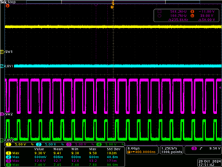

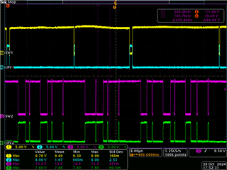

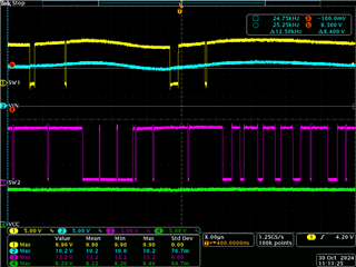

我发现在降压-升压和升压模式下、Vin 在12V 到9V 的范围内、 SW1和 SW2的 脉冲在>4A 负载 下不稳定、但 SW1和 SW2的脉冲在空载时正常。
请查看并检查以下波形和原理图。 谢谢。
e2e.ti.com/.../LM5176_5F00_9V-to-12V_5F00_schematics.pdf
图1:Vin=9V、Vout=12V/0A
图 2  Vin=9V、Vout=12V/4A
图 3  Vin=9V、Vout=12V/5A

    尊敬的 Juin:
    感谢您使用 E2E 论坛。
    斜率补偿值远低于基于电感器和检测电阻器的建议值。
    根据数据表中的值、这个值应该是470pF (而原理图显示为270pF。
    请再次选择正确的值。

    您好、Stefan、
    我尝试将斜率补偿从270P 更改为470P、但这个问题仍然存在。
    我也向 DOC 确认。 适用于 LM5176的 EVM 的 SNVU547、并与我一起使用相同的电感器和感应电阻器、但应放在270P 上。
    对于我解决此问题、您有什么建议或意见吗? 谢谢。
    您好、Stefan、
    但在不需要这个功能的情况下,我在原理图上找到了 isns (+)和 isns (-)直接连接到 GND。 它是否有副作用? 谢谢。
    尊敬的 Juin:
      在不使用时、最好将 ISNSP 和 ISNSN 连接到 GND。
    因此作为下一步、我建议检查布局、看看是否存在任何串扰问题可能是导致该行为的原因。
    您能分享一下它的布局吗?
     Stefan

    您好、Juin、
    此外、您能否检查一下您能否在增大输入电容的情况下稳定输入电压?
    您能否分享每一层的 pdf 文件以供审核?
    Brigitte
    尊敬的 Brigitte:
    是的、我试着在输入端再添加一个100 μ F 电容器、但问题仍然存在。 您有 Allegro 免费查看器工具吗? 如果没有,我可以上传 google 云。 我没有用于 转至 pdf 文件的工具。

    获取并给你好消息,我发现根本原因是 Rshunt (位于 CS/CSG 的 Rsense 上),你知道如何选择 Rsense metterial 吗? 金属合金不在其上使用?
    您好、Juin、
    感应电阻器的最佳实践是专门生成的感应电阻器。示例可在 EVM 上的 R7: LM5176EVM-HP 评估板|德州仪器 TI.com 上找到
    更好的做法是使用宽而短的电阻器帽。 可在具有 R3和 R4的 LM51772EVM-HP (LM51772EVM-HP)上找到一个示例:LM51772EVM-HP 评估板| TI.com
    Brigitte
