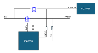

我们使用 bq76952作为并联路径配置中的监测器、并使用 bq25756充电器、如 以下 sketch 中所示:
我们通过 DFETOFF 和 CFETOFF 引脚控制放电和充电 FET。 启用放电路径(启用 DFETOFF 引脚)后、如果 PACK+未连接负载、则器件会进入睡眠模式。 这正如预期。
但是、如果禁用放电路径、那么器件不会进入睡眠模式。  然后始终设置唤醒位。 那么让监视器进入睡眠模式就更有意义了。 我们如何解决这个问题呢? 或者、什么原因会导致这种情况?
充电 FET 后面没有阻断二极管或阻断 FET、因此 PACK 引脚始终处于高电平。 这会导致我们看到的行为吗?
以下是我们的一些寄存器设置:
这可能是什么原因造成的、以及我们如何在禁用放电路径的情况下也实现睡眠模式?
提前感谢您
Lukas

    第5.2.3.2.2节 PREDISCHARGE 模式 BQ76952技术参考手册中 、在后面的第三段中讨论了这种情况 注释 . 其中提到如果主机发送、也可以允许进入 SLEEP 模式 DSG_PDSG_OFF () 或者 ALL_FETS_OFF ()。

    您好、Alexis、
    非常感谢您的回答。 不幸的是这是非常不利的。 我 尝试了在测试平台上禁用 PDSG_EN 位。 如果如您所述、禁用了放电路径、则监护仪会转换至睡眠模式。
    遗憾的是 、我们希望显示器处于完全自主模式、而无需主机发出命令。 我们 通过硬件电路控制 DFETOFF 和 CFETOFF 引脚。 如果禁用放电路径、也会禁用微控制器电路、在启用放电路径时仅从监控器"读取"数据。
    我们需要预放电功能、因为总线上有高容性负载。
    1:为什么与启用的预放电 FET 存在连接、并且 如果禁用放电 FET、器件不会进入 SLEEP 模式?
    2:你建议我们在这种情况下做什么? 有权变措施吗? 我们想要在禁用放电 FET 时进入睡眠模式、需要预放电功能、并且无法发送命令、因为停用的放电 FET 将同时禁用 MCU 以节省电力、并且只有监视器处于开启状态。
    此致、请提前表示感谢
    Lukas
    你好、Lukas、
    似乎是该器件的设计方式。 一种可能的权变措施可能是具有安全故障、该故障通过将以前未使用的热敏电阻引脚配置为 OTF 来禁用 DSG FET。
    Alexis
    感谢您的回答 Alexis! 现在我了解原因。 我将尝试通过权变措施来解决这个问题、或者在正常模式下接受较高的电流消耗、因为它是一个非常大的电池。
