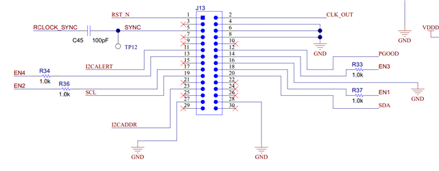

随 TPS65400 EVM 提供的软件是否可用于对目标设计中的寄存器进行编程?  如果是、我是否可以在设计中包括30引脚连接器的某个子集?  30针连接器太大、无法包含在内。

    我知道该软件是为 EVM 开发的。  我问如果整个30引脚连接器还没有包含、是否可以使用它与目标系统上的 TPS65400进行通信。  PMBus 接口是否足以传达寄存器值和对 EEPROM 进行编程?  如果不能、您能否提供一种对寄存器进行编程的方法(但不包括电路板上的微控制器)?

       在步骤1中、在《TPS65400 EVM 用户指南》第8页中、您将指出"使用 USB 电缆将 USB2ANY 的 USB 端口连接到 PC、并使用提供的30引脚带状电缆将另一端连接到 TPS65400的 J13 "。  J13是 EVM 上的30引脚连接器、包括 PMBus、使能和复位。  这样、提供的软件即可与 TPS65400连接以读取和修改寄存器。  这对我的目标很有用、但我不能包含那个巨大的连接器。  我正在尝试查看哪些信号是只能与寄存器通信所必需的。

    我理解您的观点。 但您订购的 USBtoAny 还包含30引脚带状电缆。 这也是您看到具有30引脚 J13的原因。 谢谢!
