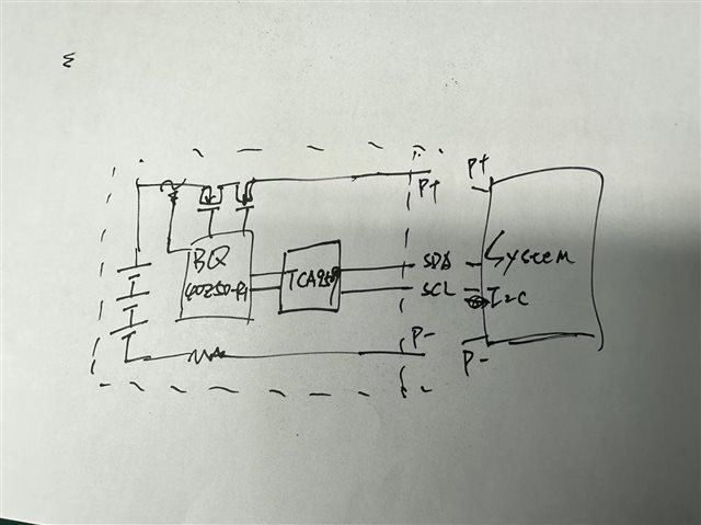

您好、TI 团队:
我们的客户提到、系统端使用 I2C 与 BQ40Z50-R1通信。 我们的电池组设计是否可以使用 TCA9509将 BQ40Z50-R1的 SMBUS 转换为 I2C 以与系统端通信? 或者可以提供更好的建议。
如此图所示
祝你一切顺利。
非常放松
    您好、Relly、
    我认为、TCA9509是一款电平转换器和中继器组件、只需更改电压电平和中继输入信号、不会将其从 I2C 转换为 SMBus、反之亦然。 我可以通过打开一个新的主题(以 TCA9509作为器件型号)来确认此部件是否具有该功能。
    Anthony
    Anthony、您好!
    感谢您的答复!!
    如果有任何更新信息、请告诉我。
    祝你一切顺利。
