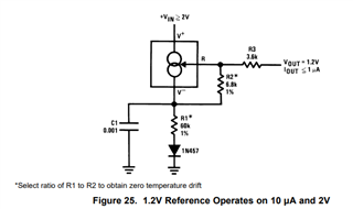

我正在检查一个使用 LM234的电路、其用法与我在原理图中标记的方式相同。 当我查看应用手册时、我找不到这样的用途。 您能帮助我理解吗?
提前感谢您的帮助。 我期待您的建议。
    尊敬的 Murat:
    感谢您的提问!
    您能否为该电路的应用/用例提供更多背景信息?
     我注意到的两点是3K 电阻左侧的 GND 连接和 LM234的方向。 此示例似乎与数据表中的图25有点相似(如下所示)、但输出接地且 LM234反向。 通常、电流从 V+流向 V-、但该电路似乎尝试执行相反的操作。
    是否某些元件也可以在原理图上标记为未组装?
    请告诉我此电路是否有其他背景信息、我希望这对您有所帮助!

    感谢您的回答。 这是整个原理图。
    此致。
    尊敬的 Murat:
    感谢您分享整个原理图!
    您还可以提供更多有关电路应用的信息吗?
    我发现此电路有一点奇怪、LM234的方向。 通常、电流应从 V+流向 V-、但该配置似乎与自身发生冲突、因为二极管与 V+至 V-的方向相反。
    看上去类似于数据表中的图25、但稍微进行了一些更改、例如基准引脚接地和 LM234的相反方向。
    如需进一步的支持、您能否提供一些有关此电路尝试达到的目标及其预期应用的信息?
    Andrew Li
    它与 NAMUR 和 L-Bus 通信有关。
    尊敬的 Murat:
    感谢您提供更多背景信息!

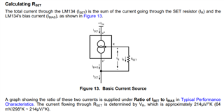

    在这种情况下、LM234似乎是用作与温度相关的电流源。 您发送的原理图节点 V_R 处的电压取决于系统的温度、如果上述电压变得过低、这会将电流向上注入系统(从 V-端子流出)。 下面是 数据表的屏幕截图、其中详细说明了 V_R 和温度之间的关系。
    放置在 LM234下方的二极管(屏幕截图如下)似乎用于防止向电路的其余部分注入过多电流、因为如果 LM234的+引脚电压为高电平、它将开启。
    我希望这对您有所帮助!
