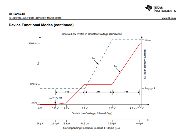

我参考您的应用手册- 采用 UCC28740的反激式转换器的实用反馈环路设计注意事项 、下面对此有疑问。
1.了解基于 TL431的光耦合器的基本工作原理、ROPT 的意义是什么、为什么需要 ROPT?
CFB 和 CFB3为何处于前馈模式、如果 TL431和光耦合器的前馈与反馈电容器的区别是什么?
3.有 COPTO 的重要性?
    >这基本上是为了确保 TL431具有足够的电流以始终处于活动状态。
    >我认为 TL431需要1 mA 偏置电流才能工作、因此 Ropto 应为680欧姆。
    >Vd opeto = 0.7V、iropt = 0.7V/680欧姆= 1.03 mA。
    >这些电容器是反馈补偿电容器、 都在反馈环路中。
    >传统补偿将所有反馈组件都位于 TL431的次级侧。
    > UCC28740控制峰值电流并根据反馈引脚输出的反馈电流控制开关频率。  这需要非传统型补偿来补偿反馈环路。
    您所引用的应用手册向您展示了如何使用这种非传统反馈方法补偿电压环路、以实现稳定的设计。
    3.有 COPTO 的重要性?
    设计人员在光隔离器集电极和发射极上放置电容器的情况并不少见。  这通常是为了抑制系统中的噪声。
    我认为这是传统反馈设计的延续、其中发射极是接地基准、而这种光隔离器配置不是。
