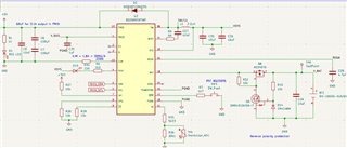

工具与软件:
我有关于 PCB 设计的设计问题。 我正在使用具有微控制器和多种外设(例如温度传感器、加热器等)的定制器件中实现 IC、我的目标是该器件能够与 USB 或电池供电配合使用。 PCB 有4个铜层。
我已经按照以下方式实现了 IC、包括针对电池的反极性保护。 我遵循了布局指南、但对 PGND 以及数据表中模拟 GND 和常规 GND 之间的差异有疑问。 您会给我一点建议吗?
我必须为 VSYS 设置一条较长的线路、以便向远离 IC 的 STAT 引脚中的 LED 馈电。 这会是问题吗?
我还添加了一个管理 VBUS 和 VBAT 的电路、以便在 USB 断开连接且设备开始使用电池电源时实现无缝转换(我上次使用另一个 IC 而不是 TI 的设计、每次我拔下 USB 时都会复位)、但可能没有必要。 您会确认吗? 也许如果 IC 在 OTG 模式下工作、功耗足够高、无法实现无缝转换。
请、如果您发现布局有任何问题、请提供建议吗?
