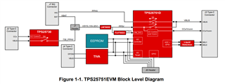

尊敬的 TI 支持部门
我已成功按照  "EVM 用户指南:TPS25751EVM TPS25751评估模块"的第4.2.1.1节实现 TPS25751EVM + BQ25756EVM 的组合。 这是一个伟大的项目的重大里程碑。
但是、我发现组合电路板对相当"闭合"、我无法通过任何调试工具(尤其是 Battery Management Studio)看到正在发生什么情况。 我认为、这是因为 TPS25751EVM 电路板上的 Tiva 微控制器正在控制 I2C 线路、BQ25756的 EV2400控制器传统上会使用该线路。 最后、我想连接一个外部微控制器来控制 USB 和电池充电芯片的各种模式和寄存器。
因此、您能否建议这两者最好的方法
i)公开一个接口、以便我可以  使用其中一个现有的 TI 工具查看两个板中正在发生什么情况
或者
ii)配置电路板、以便连接外部微控制器、从而能够直接控制 BQ25756和 TPS25751芯片
我的另一个想法是是否可以对 Tiva 微控制器进行重新编程并将其用作我的项目的起点
非常感谢您提出所有想法、意见和设计建议! 感谢你能抽出时间。
Richard

    TPS25751EVM 上的 Tiva 微控制器纯粹用于将配置从 GUI 直接刷写到 EERPOM。 它在运行时不提供任何其他函数。
    [报价用户 id="626002" url="~/support/power-management-group/power-management/f/power-management-forum/1436171/tps25751evm-design-suggestions-for-the-tps25751evm-bq25756evm "]
    或者
    [报价]
    在 TPS25751EVM 上、J6接头上有 I2C 引脚外露。 对于用作 I2C 目标(从器件)的 PD 控制器、I2Ct_SDA/SCL 连接到 TPS25751、而 I2Cc_SDA/SCL 用于用作 I2C 控制器(主器件)的 TPS25751。 I2Cc_SCL/SDA 线路也在同一总线上具有 BQ25756和 EEPROM。 I2CT_SCL/SDA 线路被连接至 Tiva、但是如前所述、除了写入 EEPROM 之外、Tiva 不起任何其它的作用。 出于开发目的、您可以将 I2Ct 线路连接到您自己的 MCU、或者将 I2Cc 连接到 EV2400、以通过 Battery Management Studio 读取 BQ25756寄存器。
    下面是 TPS25751EVM 方框图的屏幕截图、其中显示了所有 I2C 网连接到的位置:
    如果您有任何其他问题或疑虑、请告诉我们!
