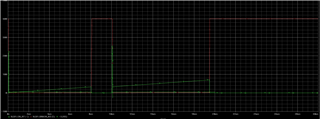

根据说明、建议在 LDO 的5V 引脚(引脚编号53)上使用0.22 µF 电容器。 但是、当我连接该电容器时、器件无法正常工作。 开始时、我观察到电流值非常高、大约在千安范围内、逐渐降至零、并且我没有观察到任何开关操作。 另一方面、当我使用53号引脚接地的电阻器时、会进行开关操作。
此外、我已经尝试修改 RDRV 引脚上的电阻、以观察压摆率的潜在变化、但我没有看到这些调整对压摆率有任何影响。 您能否就这些问题提供指导、并说明 RDRV 引脚在控制压摆率方面的预期作用?
感谢您的帮助以及提供的宝贵工具和资源。 我期待您对解决这些问题的深入了解。
下面是我在引脚53与接地之间使用电阻时的结果
    如果您进行相关指导、我们会很有帮助

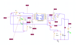

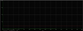

    我已根据评估数据表中提供的原理图连接了电路。 但是、我没有从仿真中获得任何结果。 我尝试过几种方法、但未能获得期望的结果。
    附上我的原理图供您参考。 如果您能指导我解决此问题并帮助我获得正确的仿真结果、我将不胜感激。

    尊敬的 Sekhar:
    请考虑以下几个调试步骤、
    1.检查是否没有设备,您可以在隔离器输出端获得信号。 确保所有其他块工作正常
    2.对于器件栅极驱动: 移除 仿真中共享原理图中显示的所有 DNP 器件、如将 LDO5V 和 RDRV 短路的 R3。 还避免了 DNP 部分 C2 0.22uF。
    尝试执行这些步骤、并让我知道您看到了什么。
