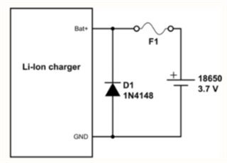

尊敬的专家:
客户希望提供电池充电器 BQ25306保护。 已找到 应用手册、但仅保护由电池供电的负载。
计划按如下方式进行设计:
如果这样不起作用、您能否使用 BQ25306为此应用推荐一种设计?
下面是相关要求。
输入:USB 提供5V 电压
2节锂离子电池 BTY、充电电流= 2/3A
4.2V BTY 最大电压
谢谢你。
阿奇·A·.
    您好、Archie:
    反向电流/电池保护电路的  您可以参考 www.ti.com/.../slva139.pdf。
    如果应用上的建议无法满足您的预期、请提交有关 电池反极性保护的新主题。 电池保护团队应该可以提供帮助。
    宁。
