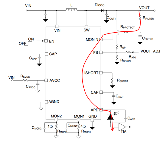

我正在研究一个基于此供电的应用、 我希望能够利用监控器和保护功能来提高应用的安全性。
想法是通过 APD 引脚为应用供电、并利用 Ishort 保护功能和监视器。
但是、阅读数据表和示例原理图时、在如何使用监控器功能方面我有点困惑。
据我了解、MON1和 MON2都是从 MONIN 提供电流。 在示例应用中、MONIN 连接至高压 VOUT。 另一方面、AVCC (监控器功能的电源)连接到低电源、例如3.3V。
从低压源(3.3V)灌入监控器电流对于相同的结果将高效得多。 为什么建议改用更高的电压? 是否可以使用与 MONIN 相同的 AVCC 电压?
同样、在评估板的原理图中、为监测器使用了 R 值3k Ω。 如果 APD 电流为1mA、这将足以使 MON1超出其范围。 我发现这个奇怪。
APD 偏置应用通常需要的电流可能要低得多?

    [quote userid="571113" url="~/support/power-management-group/power-management/f/power-management-forum/1437330/tps61391-monitor-and-monin-voltage 通过低压源(3.3V)灌入监控器电流获得同样的结果要高效得多。 为什么建议改用更高的电压? 是否可以使用与 MONIN 相同的 AVCC 电压?
    APD 应用通常需要45V、60V 甚至更高的高电压。 因此、APD 引脚用于输出。 此外、除了逐周期峰值电感器电流外、只有流出 APD 引脚的电流才受 ISHORT 监控和保护。
    AVCC 是输入引脚、用于为电流镜控制块供电。
    [quote userid="571113" url="~/support/power-management-group/power-management/f/power-management-forum/1437330/tps61391-monitor-and-monin-voltage 类似说明:在评估板原理图中、监视器使用了3k Ω 的 R 值。 如果 APD 电流为1mA、这将足以使 MON1超出其范围。 我发现这个奇怪。
    APD 偏置应用通常需要的电流可能要低得多?  [报价]
     APD 偏置应用中的常见电流为几毫安。 MON1引脚上的电压将被内部钳制在2.5V。 当 APD 电流相对较高时、可以使用 MON2引脚电压进行监测、只要 MON1/2电阻器具有相同的电阻即可、即 MON1引脚电压的1/4。

    为了回答我的问题、是否可以从低电压(例如 AVCC)为 MONIN 供电? 这将实现高得多的功效、这在我的应用中也很重要(因为我们为镜片灌入的电流大小相同、但电压轨较低)。
    感谢您澄清了 MON1和 MON2的行为
     安德烈、您好!
    AVCC 是输入引脚。 它无法为 MONIN 供电。
    我想您的意思是通过用于为 AVCC 供电的电压源来为 MONIN 供电。 如果是、我认为答案是肯定的。 但请注意、如果 MONIN 由低电压源供电、则 APD 引脚上的电压会稍低一些。
    您的应用偏置 APD 所需的电压是多少?
    Lei
    谢谢你。 在我的应用中、我不会 真正偏置任何 APD、但我有类似的负载要求。  我在 整体输出电压方面更加灵活。 我们需要大约50V、最好是60V 或70V、但我们对潜在压降不是很敏感。 更低的电压只会影响我们系统的最大工作范围、而不会影响其性能。
    由于此应用对功耗敏感、因此我希望使用与转换器输入相同的电源(在5V 到3.3V 的范围内)为 MONIN 供电。 这样、电流监视器的消耗比高压电源供电时少~10倍。
    APD 上的电压会下降多大? 数据表仅提供 20V 至85V 范围内 V_MONIN 的信息、很难通过查看方框图来判断具体情况...
     安德烈、您好!
    很抱歉、我仍对您的应用感到困惑。
    我们需要大约50V、如果是60V 或70V、则更好、但我们对潜在跌落不是很敏感
    您说过所需电压为50V 或更高。 如果您通过 5V 和3.3V 之间的电源为 MONIN 供电、APD 引脚上的电压将降低约2V、那么如何为您的负载供电?
    您能否针对您的应用绘制一个简单的原理图概念? 还请在此处标记您的负载所需的最小电压。
    谢谢你。
    Lei
    APD 处的电压将低于什么值? 它是比 MONIN 上的电压低2V 还是比升压电压低2V?
    安德烈、您好!
    仅将 MONIN 引脚连接至 VOUT、APD 是否具有高电压、例如50V 或更高电压。
    MONIN 引脚可以被视为 APD 的电源、它不是在内部连接到 VOUT。 我想这就是我们困惑的原因!
    我只需绘制一条从 VOUT 到 MONIN 再到 APD 的电源路径、供您参考。
    Lei
    现在、答案显然是肯定的。 我想 MONIN 这个名字让人困惑、我把它与显示器联系起来、但实际上它指的是 APD 电源路径。
    现在很清楚、谢谢。
