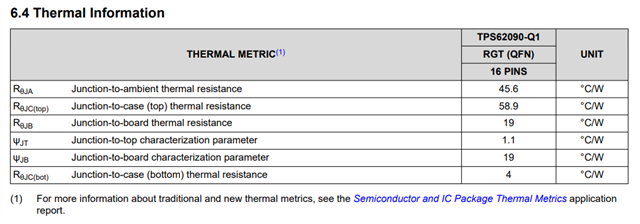

大家好、团队成员:
您能否帮助说明 RJB 和 RJCBottom 之间的区别? 为什么 Rjcbottom 这么低?
如果我们要将 RJB 输入热仿真工具、我们应该参考哪一个?
我们以前输入过 RJB、但仿真结果始终高于 PCB 测试。 那么、我们假设 RJB vaule 可能过于庞大?
有些设备没有 RJC 底部、那么我们的 CNA 只使用 RJB?
此致!
Frank
    您好、Frank、
    [quote userid="460540" url="~/support/power-management-group/power-management/f/power-management-forum/1437609/tps62090-q1-rjb-and-rjc-bottom 您能帮助说明 RJB 和 RJCbottom 之间的区别吗? 为什么 RJCbottom 如此低?
    有一份 应用手册 解释了热矩阵中的各种参数。 我希望这对您有所帮助...
    [报价 userid="460540" url="~/support/power-management-group/power-management/f/power-management-forum/1437609/tps62090-q1-rjb-and-rjc-bottom "]如果我们要在热仿真工具中输入 RJB、我们应参考哪一个?[/QUOT]
    选择哪一个取决于您的仿真目标和模型、因此很难回答。 在我看来、我选择"结至电路板特征参数"或"结至电路板热阻"。
