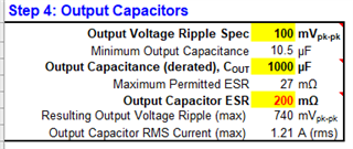

    470uF/10V 电解电容器的 ESR 是多少? 我怀疑总 ESR 是否为快速启动文件中输入的2mΩ。 另外、不太重要、但请注意、Cermaoc 电容器必须因电压而降额。
    我怀疑总 ESR 很高、由于 ESR 零点超出交叉频率、会导致环路不稳定。 例如、如果我输入10mΩ、交叉频率变为173kHz、这非常不稳定(交叉频率应< fsw 的15-20%)

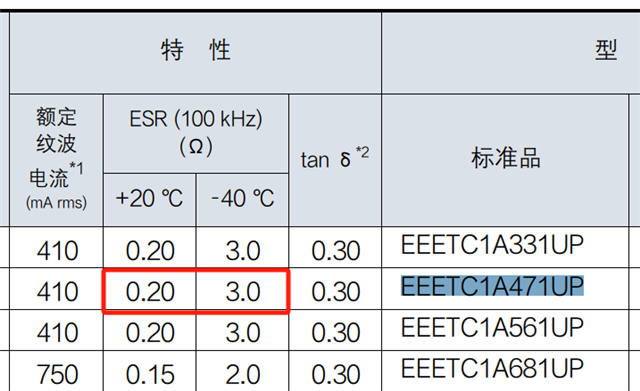

      电解电容器的 ESR 如下所示。   这里有2个  电解电容器。 那么、我应该在快速启动文件中放什么呢? 测量是在室温下进行的。

    470uF/10V 电解电容器的 ESR?----- ESR 为 0.2Ω typ、3Ω max 。
    尊敬的 Guangmin:
    鉴于 ESR 非常高、这很可能是铝电解电容器。 ESR 的高度变化会使补偿元件的选择变得复杂。 考虑改用聚合物电解电容器。
    TIM

    我 在快速入门设计工具中看到,如果我 保持电流电解, 环路稳定性可以通过调整 补偿组件,但输出波纹将超过700mV。
     这是否意味着如果我们接受纹波电压,那么就不需要使用聚合物  电解电容器?

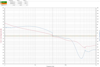

    顺便说一句 , 没有增益裕度它的曲线。 我们在哪里可以看到它?

    1. 3.3V 输出上的700mV 是巨大纹波。 我怀疑您不稳定。 去除铝电解电容器并添加陶瓷和/或聚合物。
    2. 增益裕度是指相位越过-180°时的增益裕度、看起来这里有很多增益裕度。

    事实上,有许多 陶瓷与 铝电解电容器并联。  上次 我们移除了 R3486所以  并联 陶瓷电容器 没有 连接,这次我 添加了这个 陶瓷电容器之前 R3486 和纹波 低于100mV ,  最大负载可以高达30A。
    但环路稳定性测试 不好。  您能否帮助 分析36.8KHz 下降的原因?
    您是否还可以 根据原理图和波特100帮助检查和建议补偿值?  ,我 使用了计算值,但仍然不好.
    另一个问题是 为什么 FESR=500kHz?    如果  开关频率=440KHz、如何选择 Fc?
    非常感谢, 期待您的答复。
    交叉频率应设置为 fsw 的10-12%。
    36kHz 时的不连续性可能是由于输入滤波器阻尼不足造成的、这是满负载时的最坏情况。
