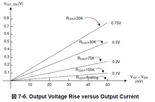

请看图7-6.、RCDC 列在到20kΩ 范围内。 是否可以将 RCDC 设置为低于20kΩ?
    感谢您联系我们。 我们不建议将 RCDC 设置为低于20k Ω。 建议范围:[20k Ω、∞Ω]
    Mulin
