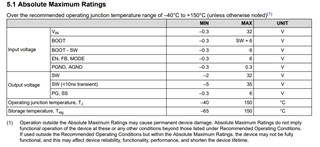

TPS56837能否承受持续20µS?μ s 的42V 高电压脉冲。我们仅找到 如下所示的绝对最大额定值规格。
    尊敬的 Lumina:
    感谢您的咨询。 很抱歉地告诉您、它无法承受42V 电压脉冲。
    Andrew
