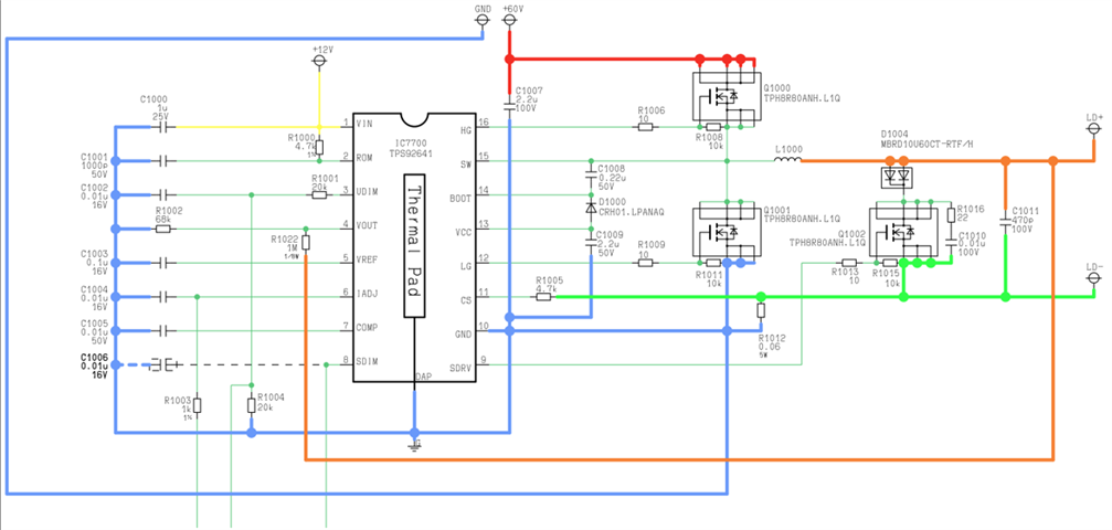

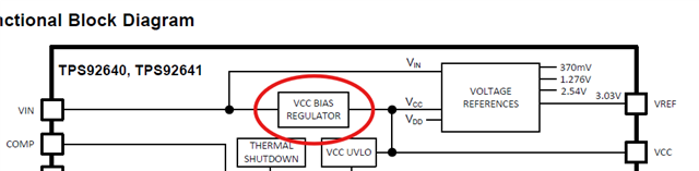

    当使用具有高输入电压和高开关频率的 TPS92641时、IC 会产生过多热量。 (我们认为它是下图所示的 Vcc 稳压器产生的热量。)
    是否可以通过任何方法从外部输入栅极驱动器的电源?
    如 下面的电路图表所示、我们通过向 TPS92641的 Vin 引脚输入12V 电压来检查运行情况、但由于 IC 会被损坏、因此无法做到这一点。
    尊敬的 Yamashita:
    TPS92641不能与 Vin 搭配使用、而只能使用为 LED 供电的电源。
    您可以尝试使用外部电源为 VCC 引脚供电、看看它是否工作。
    我能否了解 您的开关频率设置值是多少? 您的输入电压/LED 电压是多少? 您向 UDIM、IADJ 和 SDIM 输入了什么信号?

    Steven、您好。
    感谢您的回答。
    向 Vcc 引脚施加外部电压需要哪些连接? 我是否需要连接二极管?
    此外、是否有可能获得更详细的方框图或其他证明可接受对 Vcc 施加外部电压的文档?
    以下是我的使用条件
    输入电压:Max70V
    输出电压:Max60V
    输出电流:Max3A
    开关频率:500kHz 至1MHz
    UDIM:3.3V
    SDIM:500kHz 脉冲
    Yamashita
    尊敬的 Yamashita:
    [报价 userid="630269" url="~/support/power-management-group/power-management/f/power-management-forum/1435690/tps92641-choose-mosfet-to-ti-gan/5517177 #5517177"]向 Vcc 引脚施加外部电压需要哪些连接? 我是否需要连接二极管?[/QUOT]
    有。   建议在此处通过二极管向 VCC 引脚施加外部电压。
    此外、是否可以获得更详细的方框图或其他说明可接受对 Vcc 施加外部电压的文档?
    很抱歉、我们目前没有此类信息。
