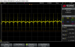

数据表指出、输出电流为12A 时、纹波约为10mVpp。 但是、测试结果表明、随着输出电流从1A 增加到12A、纹波从10mVpp 上升到39mVpp。 有没有方法可以缓解这种纹波? 希望提供有关测试设置的任何建议。 谢谢你。
    我看到很多高频耦合到测量中。 请使用 BW Limit to 20MHz 并使用尖端和接地筒探头

    是否有具体的原因导致纹波随着输出电流的增加而增加?
    尊敬的 Guang:
    更多电流流过开关节点和电感器、因此会产生更大的高频噪声。

    我们还在电路板上创建了一个临时 SMA 连接来测量输出。 这有助于减少纹波。  焊接质量是否也会影响纹波?
    尊敬的 Guang:
    如果元件焊接不当、这可能会影响纹波结果。 SMA/SMB 连接和尖头桶方法是测量/减少纹波测量的理想之选。

    如数据表中所示、您对在12A 输出电流下实现10mVpp 纹波有何见解吗? 按照 Tahar 的建议、应用20 MHz 带宽限制并使用尖端和接地筒探头是否足够? 非常感谢您提供详细的测量设置。 谢谢!
    尊敬的 Guang:
    我建议20Mhz 带宽限制、以及对输出电容器或 SMA/SMB 连接进行尖端和接地筒测量。 我还建议遵循数据表中的表8-2、以确保其与建议的元件值匹配。 这应该就足够了。
    如果还不够、可以增加开关频率、电感器和/或输出电容以减少输出纹波。
