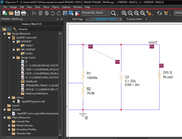

我的客户希望根据输入电压瞬态来仿真输出纹波。 您能否告诉我们 TPS62901 Trans 模型是否支持它? 非常感谢!

    大家好、Ann:
    是的、它可以支持。

    PSPICE 中似乎只有启动模型。 可否知道我们是否可以仿真稳态纹波?

    大家好、Ann:
    抱歉、没有稳态仿真文件。 您可以将仿真时间放大至超过软启动时间、并获得稳定状态结果。
