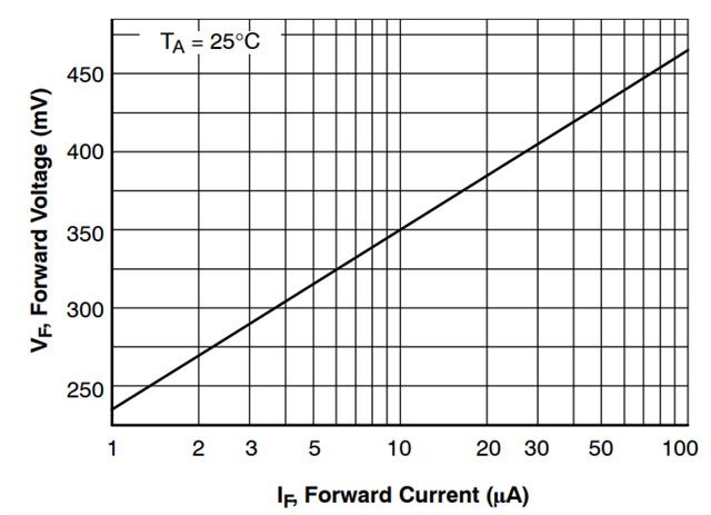

    对于2.5uA 的应用、MMBD1201二极管的正向压降小于 LM234数据表中零温度系数电流源示例中使用的二极管。 下面是 MMBD1201数据表的屏幕截图:
    由于2.5uA 下的正向电压低于示例的0.6V 压降、这可能就是您在试验电路板上看到的原因。  如果需要、可能需要调整 R1和 R2以适应此变化。

    我只需将 VDV_DVD 从0.6更改为大约0.275、即可正确地调节 R1R_1R1和 R2R_2R2、对吧?
    Rene。
    *我只需将  VD  从0.6更改为大约0.275、即可    正确地调整 R1和 R2、对吧?
    尊敬的 Rene:
    是的、正确。
