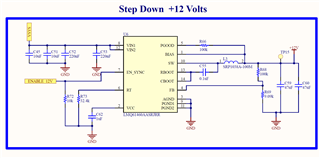

我在 LM61460实施方面遇到问题、信号 ENABLE_12V 连接到 I/O 扩展器 MCP23017、该扩展器的电压为3、3伏。
在我的系统启动时、没有对 MCP23017进行任何初始化、ENABLE_12V 显示为2.25伏、因此 LM61460正在启动。
我验证 I/O 的输出是否为0伏、因此我无法理解该电压的来源。 下拉 R72应避免该问题、但事实并非如此。
我会在这里错过什么吗?
    这里我有几个问题:
    1.输入电压(VSYS)范围是多少? (我看到输出已配置为12V)。
    2. IO 扩展器的输出是否直接与 EN 引脚连接? 它们是否位于同一个 GND 上?
    3.在设备开启时是否看到正确的输出电压?
    4.您能否确认是否正在使用 LM Q 61460或 LM61460?
    5."我验证 I/O 的输出是否为0伏"-您是否通过断开与 EN 引脚的连接在同一电路板上验证了该输出?

    亲爱的 Taru
    在这里找到我的答案:
    15伏
    是直接连接、是相同接地
    实际上、由于它在启动时处于开启状态、因此我看到的是12.3伏、而不是12伏
    LMQ61460
    是所有 MCP23017 (包括这一个(ENABLE_12V))均为0伏
    您能否在已拆焊 MCP23017的情况下查看 EN 的电压是多少? 这样、唯一存在的是 EN 引脚上的10k 下拉电阻接地。 这将有助于在此处确定根本原因。
    Taru
    亲爱的 Taru
    我最终发现 MCP23017 I/O 始终处于开启状态(仅此 I/O)、我更换了 MCP、现在 EN 引脚上没有电压。 然而、我真的需要了解连接到 EN 的 I/O 为什么断开、我是否需要添加串联电阻器? 或任何其他更改?
