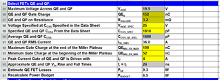

问题2: 当我使用 Excel 设计工具 SLUC222D 时、自动计算的值(下图1)与我收到的图(下图2)不同。
此外、PBUDGET 为负、会产生错误。
您能否确认 Excel 设计工具中没有错误?

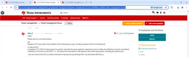

问题3。  错误:Pout 正确:您尚未回答我关于 Pout/Pout η 的问题、但我的理解是否正确? 此外、您能否确认 Excel 设计工具中没有错误?
