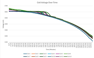

我进行了大约几十次长期测试、将一个12S 锂聚合物电池组插入 BQ76952电池保护器、如所示 放松 模式(未充电或放电)。 在其中一项测试中、我观察到电池之间的电压差开始超过20mV Cell Balance Min Delta (Relax)(峰值)  最终达到3.5V Cell Balance Min Cell V (Relax)  过流保护。 之后、增量再次开始缩小。 请参阅下图作为参考。
查看日志文件后、我发现在电芯电压差值增加期间电芯平衡处于活动状态(如寄存器0x83所示)。 为什么即使平衡处于活动状态、差值也会增加? 这是因为低(~50mA)平衡电流不 足以保持与放电曲线的"拐点"保持一致?

    您好、Zaya、
    是的、这可能是因为平衡电流不足以跟上放电曲线。 它还可能取决于电池单元的质量、例如荷电状态、阻抗和其他因素。
