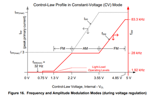

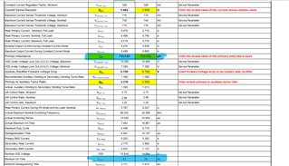

根据数据表、MOSFET 的最短导通时间应大于 t-csleb (前沿消隐时间)。
对于我的应用、设计计算器建议初级电感为~700uH、但相应的最小导通时间为75ns、小于 280ns 的 t-csleb。
我能否选择一个比推荐电感更高的电感来满足最短导通时间要求?
我看到的使用较高电感的问题是漏电感增加。
是否有任何关于如何应对这种情况的建议?
Ponkamali P
    您可以为设计选择更多电感、只需降低转换器能够运行的最大开关速度即可。
    我建议将最大开关频率保持在38kHz 以上。  这样、您就可以在设计中使用完全控制律。
