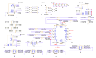

我们正在开发基于英特尔 alder lake 处理器的笔记本电脑项目、我们计划使用两种类型 c、两者都支持 USB+DP ALT 模式。 我们在一个连接器中使用 TUSB1044转接驱动器、在第二个连接器中不使用转接驱动器、而是将 USB 线路直接连接到 Type c 端口、对于 DP 功能、我们使用外部多路复用器。
我们制作了原理图,请查找附件,请仔细阅读并分享反馈
e2e.ti.com/.../VVDN_5F00_LPI3_5F00_TUSB1044_5F00_Review_5F00_A0_2D00_046.pdf
    尊敬的 Udesh:
    1. ESD 钳位电压在2kV 时看起来正常、但在8kV 时对于我们的器件来说过高。 如果需要8kV ESD 测试、我建议使用钳位在3V 至4.3V 左右的二极管、如 PUSB3FR4。

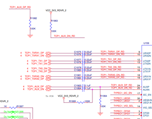

    2.在 TUSB1044附近的 AUX 线路上有两组上拉和下拉电阻。 您应该只有一个:
    AUX/SBU 是否通过 PD 控制器进行路由、PD 控制器是否具有 AUX/SBU 多路复用器? 如果这样、您不应该也通过 TUSB1044路由 AUX/SBU 信号、或者您将信号多路复用两次:
    4.确保 SDA/SCL 线具有上拉至 I2C 电压的电阻。
    否则原理图看起来正常。
    此致!
    Shane
    Shane、您好
    感谢您提供评论。
    请帮助分享第一点的参考资料
    尊敬的 Udesh:
    您可以查看我们的 TUSB1021Q1-EVM、获取有关如何实施该 ESD 二极管的示例:
    有关更多详细信息、请参阅此 EVM 的用户指南。
    此致!
    Shane
