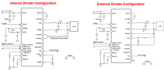

我要使用寄存器设置输出电压。
如何计算 输出电压?.和 Witch 寄存器如何设置输出电压?
    您好、Kenji、
    此设计  同时具有内部反馈分压器(分立式)和外部反馈分压器(连续)输出电压设置选项。
    1) 1)使用连续输出电压设置方法时、基准 DAC 默认设置为0.4V (VBOOT_OFFSET_1中的 VBOOT_1)、并且外部电阻分压器等效于 VOUT_SCALE_LOOP = 1。
    2)  在分立式输出电压设置方法中、输出电压由两个设置决定:VOUT_COMMAND 和 VOUT_SCALE_LOOP。 这两个参数共同决定了转换器输出电压。
    VOUT_COMMAND 用于调整误差放大器的基准 DAC 输入、其范围可以在以下范围内。 VOUT_SCALE_LOOP 选择分压器增益1、0.5、0.25或0.125。
    Tahar
    感谢您的答复。
    请告诉我更多信息。
    基准电路中的外部电阻器偏差在哪里?
    此器件可以使用 MSEL1引脚搭接配置为内部反馈分压器或外部反馈分压器。
    当配置为外部反馈分压器时、VSEL/FB 用作 FB 引脚、FB 至 Vout 的反馈电阻器和
    GOSNS、基准电压默认为0.4V。
    当配置为内部反馈分压器时、VSEL/FB 用作 VSEL 引脚搭接、电阻器 VSEL 引脚接地。
    请参阅数据表 链接第34页的表6-9
