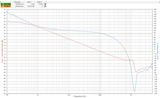

我们 将在 TPS628511降压转换器设计中实现瞬态响应测量。
您能否为我们提供 TPS628511EVM-139评估板的波特图作为参考。

    您有一些设置偏好吗? 否则、我将测量 Vin = 5V 且 Iout = 1A 时的波特图。

    安德里尔、您好!
    以下是 TPS628511EVM-139的波特图(Vin = 5V、Vout = 1.8V 且 Iout = 1A):
