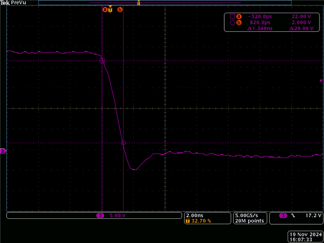

我在数据表中找不到开关节点上升和下降时间的标称值

    我正在尝试为降压24V 至5V 设计输入滤波器(L-C)。
    该滤波器应该可以帮助我处理 EMI 问题。
    要做到这一点,我需要 Trise 和 Tfall

    我在 TPS62933EVM 上测量了 SW、 Vin=24V、Vo=5V、Io=2A。 Trise 约为12ns、Tfall 约为1.4ns。
