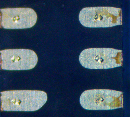

1.通过 分销商 Digikey 购买器件(MPN:TPS3703A4120DSERQ1)
2.发现端子受到 FOD/类似污渍的症状污染
3.请说明从 MFG 的角度来看,它是否被认为是正常的
    您好! 您是要提供批次可追溯性(如 LTC/STC/日期代码)还是将卷带标签照片发送给我们。 FOD 代表什么? 有多少个装置显示此报告的"色度"、是否可以直接从卷盘上看到?
    由于这是通过 Digikey 购买的、因此我们仅拥有 Digikey 相关信息。 FOD 表示异物/碎屑。 影响总数未知、因为我们从未完全筛选过接收的数量。
    生产日期代码:1942年
    Digikey 标签上的批次代码:9802000CSZ
    请提供包装盒或卷带标签的照片。 您是何时从 DigiKey 购买这些产品的?
    在2024年10月10日 上购买。
    您好! 我指的是卷盘上或盒上的 TI 标签。 我们需要详细的可追溯性信息、因为这些都是旧的生产日期代码材料。 如果您无法提供可追溯性信息、请首先联系您的经销商。

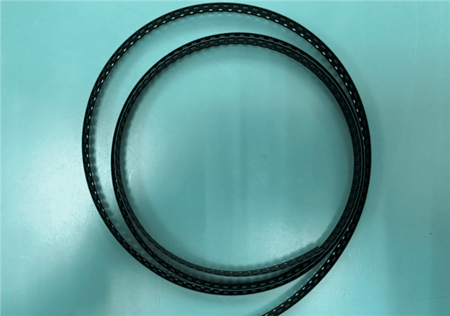

    您好、Lorena、
    我是 Digikey 的 Erik、我是与 Deveepria 合作解决此问题的代表。 我已经贴上了我们从下面取出产品的卷带的标签。
    谢谢 Erik。 我已将标签照片和图片转发到组装/测试网站。 客户是否刚刚从 DigiKey 购买了此卷带? 您将此卷带在您的库存中存储了多长时间?
    他们是在10月份从该卷带购买的。 我们自2022年6月起将这些物品存放在仓库中、始终放在静态屏蔽袋中、我们还会将仓库的相对湿度保持在60%以下、30°C 以下。
    谢谢 Eric。 我一收到封来自封装测试厂的回复、就会尽快送您回圈。
    大家好、Eric、您于2022年5月从 TI 购买了这批产品的4卷带。 我们已将同一批次的剩余48K 出售给其他客户、未报告出现褪色问题。 我们的现场质量工程师已经为 Plexus c/o Deveepria 提供了批次历史调查。 基于没有其他客户报告相同问题的事实、我们认为 TI 不会出现变色。
